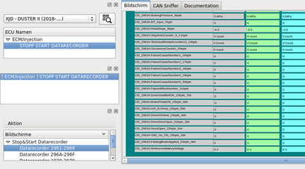

Renault kann per Werkstattdiagnosegerät einen Datenrecorder im Motorsteuergerät auslesen, der die Aktivitäten des S&S Systems mit den damit zusammenhängenden Parametern und den Kilometerständen aufzeichnet.
Wer Renault CLIP zur Verfügung hat, könnte mal nach SC 070 Historie Sperrung Stopp und Start suchen und zeigen, wie das in der Praxis aussieht.
Bei den Fahrzeugen mit überbrücktem Haubenschalter wäre mal interessant, was beim "Hoodopen" Zähler angezeigt wird und in welchen Kilometerabständen eine neue Recorderspalte begonnen wird:
Das hat Texas drei Einträge weiter oben doch verlinkt mit der Anleitung.
