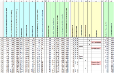

... und das ist dann mal ein Ausschnitt aus der Excel-Tapete, auf der ich alle Fahrten dokumentiere: hellblau die Bordcomputer-Ablesungen, grün was Excel daraus rechnen kann, und gelb meine Kommentare zu den Umständen. Die Spalte "R" weist den Verbrauch auf einer einzelnen Strecke aus.

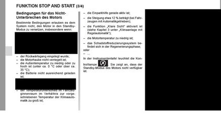

Ist leider nicht immer so. Bei meinem Logan ebenfalls mit S&S muss wohl etwas neu eingestellt werden. S&S ist immer aktiv, auch dann wenn das Auto am Morgen erst mal 300 Meter zurückgelegt hat und schon den Motor ausschaltet. Nach 300 Metern und einer Aussentemperatur von 8° kann der Motor noch nicht warm sein. Wann ist der Motor denn eigentlich warm? Ich gehe immer davon aus dass der Warmzustand erreicht ist wenn der Kühlerthermostat öffnet, - also ca. 80° Punkt!
Das ist beim Diesel auch so, fahre ich in der Tiefgarage paar hundert Meter zur Schranke, geht er aus. Ist allerdings auch nicht immer so, aber da können andere Faktoren Ladezustand usw..eine Rolle spielen (siehe Anleitung), warum er das nicht immer macht. Dann leuchtet auch das Symbol im Bordcomputer auf, dann schaltet er sich nicht ab. Also scheint alles normal zu sein. Nutze diese aber sowieso nicht, ist mir nur mal aufgefallen. ;)
S&S hat nichts mit der Motortemperatur zu tun, sondern mit dem Energiemanagement, welches den Ladezustand der Batterie regelt. Ist die Batterie top und wenig bis keine Verbraucher sind aktiv, funktioniert S&S auch sofort nach dem Motorstart.
Habe ich leider nicht gewusst, es wurde aber behauptet dass es auch auf die Motortemperatur ankommt.
Es wird viel vermutet und behauptet, insbesondere wenn der Tag lang ist :).
Meine Beobachtung: wenn es richtig kalt draußen ist, dann schaltet die Funktion den Motor nicht ab. Geschätzt bei 6° C ist das noch nicht, aber bei 2° C. Also irgendwo dazwischen. Mit der Motortemperatur hat das nichts zu tun. Schaltet bei unserem Logan II MCV dCi 90 auch schon nach wenigen hundert Metern ab genau so wie bei Deinem Auto.
Meine Beobachtung: wenn es richtig kalt draußen ist, dann schaltet die Funktion den Motor nicht ab. Geschätzt bei 6° C ist das noch nicht, aber bei 2° C. Also irgendwo dazwischen..
Ja so steht es auch im Ausschnitt der Bedienungsanleitung (Post 903), wann das Start-Stop-System nicht aktiv ist. ;)
