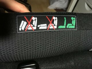

Mach doch mal ein Foto!
Vielleicht hat sich mit den jüngeren Baujahren etwas geändert.
Hier der Aufkleber. Ich interpretiere das so, dass man nicht mitfahren darf, wenn eine der beiden Seiten runtergeklappt ist. Wobei das ja eigentlich unsinnig wäre.
Ich glaube mittlerweile, der Hinweis ist für den 7-Sitzer Lodgy, damit man nicht die zweite Reihe umklappt und dann in der dritten sitzt.
Also frohes Umbauen :)
Da glaubst Du mal richtig würde ich sagen ;-) Wahrscheinlich wurden hier Sitze im Dokker verbaut die eigentlich in einen Lodgy gehörten.Wahrscheinlich hat man eine Charge verwechselt oder Lodgy Sitze genommen weil Dokker Sitze gerade alle waren :)
