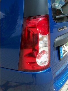

So sieht es aus, aber nicht mehr lange!

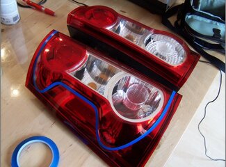

Ich habe mich wie Chekov an der Konturlinie orientiert und daran entlang mit Konturenband abgeklebt. Das erfordert etwas Übung.

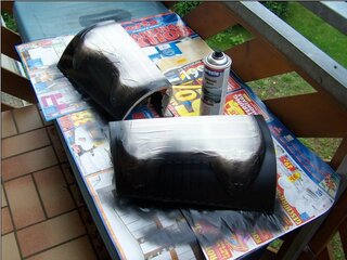

Der Rest muss gut abgedeckt werden, da das verwendete Rallye-Schwarz auf fast allen Untergründen auch ohne besondere Grundierung gut haftet.
An dieser Stelle habe ich mit 600'er Schleifvlies den Bereich geschliffen, einmal trocken und einmal nass. Danach gut reinigen.
Ich habe mich für ein "Streifendesign" entschieden, irgendwo hab ich das schon mal gesehen und es gefällt mir gut. Man muß nur eine gleichmäßige Verteilung hinbekommen. Man kann es aber auch völlig anders gestalten....
Ich habe mit Rallye-Schwarz mehrere dünne Lagen aufgetragen, zwischen den Schichten ca. 5 min warten.
Nachdem der Lack angetrocknet ist (ca. 30min) kann man die Abklebung vorsichtig entfernen. Klebebänder möglichst rechtwinklig zur lackierten Fläche abziehen, das gibt saubere Kanten.

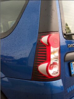

So, das war's mit Lackieren, jetzt kommt Folie in's Spiel. Vorher habe ich noch ein paar Schablonen aus Papier geschnitten um die genauen Maße für die Folie bestimmen zu können.
Ich habe Folienreste von ORACAL 631 Silber verwendet. Dabei den Umriss von hinten, also seitenverkehrt aufzeichnen und ausschneiden.
So sieht es dann mit Folie aus. Vielleicht mach ich die Dreiecke noch etwas größer, mal sehen wie es aussieht wenn sie montiert sind.
In einer Gewitterpause habe ich dann schnell die Rückleuchten montiert, und ich bin happy! Da wird mein Freundlicher wieder "gucken"!:D
