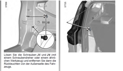

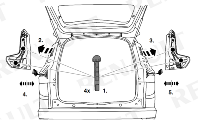

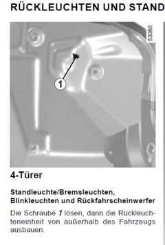

dort sind doch genug Fotos von der Rückleuchte zu finden wo die Schrauben zu sehen sind !;)
Vielleicht gucke ich ja nur falsch!
Ich sehe sehr viele Rückleuchten (von Fahrradern, Motorrädern, Anhängern und auch vom Jogger).
Nur die Befestigungsschrauben wollen mir nicht ins Auge springen.
Mit den Bildern von @Zimbi RFD selbsterklärend.
