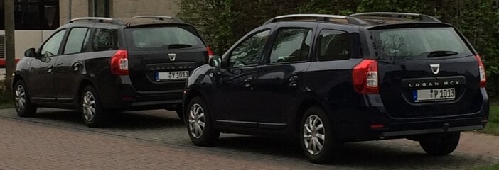

War das nicht so das rechts der Rückfahrtscheinwerfer ist und links die Nebelschlussleuchte? :think:
@Intrepid
Ich meine das der Sandero vor Mopf nur einen hatte.
Seit Mopf sitzt die NSL unten im Stoßfänger, vorher war dort nur ein Reflektor.
