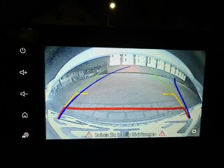

Hallo
ich habe ein kleines Problem. Zumindest denke ich, dass es eines ist.
Ich habe heute eine Rückfahrkamera nachgerüstet (bei einem Daciahändler). Es ist die Originale Kamera und kein Drittprodukt.
Wenn ich jetzt rückwärts fahre bekomme ich die blauen Leitlinien die sich mit bewegen je nachdem wie ich das Lenkrad einschlage.
In dem Bild sieht man wie es aussieht, wenn ich das Lenkrad im Uhrzeigersinn (rechts herum) einschlage. Demnach sollte meiner Logik nach die blauen Linien Richtung Haus zeigen weil dort das Heck vom Auto hinfährt und nicht Richtung Halle.
Ist das jetzt Spiegelverkehrt?

ist das so dargestellt, wie wenn du in den Rückspiegel schaust? Fahr mal, dann siehst du es ja eh.
Ich meine das kann man ganz einfach selbst im Micom umstellen. Sonst kann das aber auf jeden Fall der Händler machen der es eingebaut hat. (Bzw sollte er es eig überprüft haben)

Deine Linien müssen dahin zeigen, wohin sich das Fahrzeug bewegt.
Das kann sicher umprogrammiert werden.
