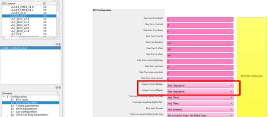

Ich sehe dafür keine Option im Testmenü, aber es sollte über OBD änderbar sein:
Ob es auch mit CAN Clip möglich ist, weiss ich nicht. Das kann nur der Händler sagen/schauen.
Ok ich gehe heute zum Händler und zeige ihm die Screenshots. Das kann er mit seiner Software am OBD Stecker machen ?
