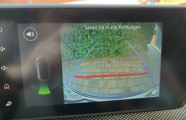

Habe bei meinem Stepway 3
Die Kamera nachrüsten lassen.
Das Bild ist Spiegelverkehrt ist das normal?
Wie hast du sie den Nachrüsten Lassen? Ins MediaNav, externen Monitor...?
Zu 99% gibt es die Option Spiegeln, jedoch ist wenn du in den Rückspiegel schaust das Bild auch Spiegelverkehrt

Diese Option gibt es leider nicht, werder im Dokker noch im Sandero 3
sie muss neu eingestellt werden.
Mein Sandero 3 ist deshalb auch beim Händer.

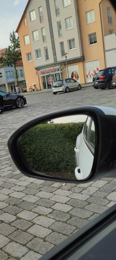

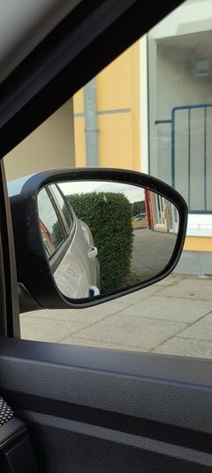

Bilder vom Aussenspiegel sowie Rückspiegel fehlen zum Bild

Welche Seite muss mir denn die Kamera auf welcher Seite anzeigen?
Also angenommen ich parke in Fahrtrichtung zum Bordstein, Bordstein ist rechts neben dem Fahrzeug - im Display der Rückfahrkamera ist der Bordstein dann wo? Rechts (wie Rückspiegel) oder links?
Die Diskussion mit der spiegelverkehrten Kamera gab es im Elektro-Forum schon mal, da hatte aber jemand per Micomm alles verstellt und war am wieder einstellen.
Da der SIII unser erstes Auto mit RF-Kamera ist, wollt ich mal wissen wie es nun eiogentlich sein müsste.
Wenn die kannte Rechts ist muss sie auch Rechts im Monitor angezeigt werden.
Genau so wie beim Aussenspiegel oder dem Rückspiegel. Die Spiegel lügen nie.
Wenn alle drei Spiegel das selbe Bild wie auf dem Monitor ergeben Ist es richtig.
Heute unsern SIII zurück bekommen.
jetzt past wieder alles.
Autohaus hat mein wohl verusachten Fehler (auf Garanie :shhh:) behoben, damit ist das Thema ist für mich durch.
Wenn spiegelverkehrt meint, das Kennzeichen des Autos hinter Dir ist in Spiegelschrift, dann Kamera richtig.
Weil Du musst beim rückwärts fahren net umdenken.
Wäre es anders rum, lenkst Du links ein, Kamera zeigt nach rechts...

Ich kann nur sagen das sie die Konfiguration neu gemacht haben. Das System war noch intakt.
