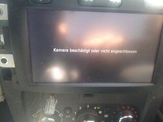

Kurzer Zwischenstand:

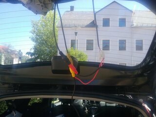

Hab nochmal das Funksystem demontiert und die Verkabelung genommen.
Dank eurer Hinweise konnte ich die RFK im MNEvo aktivieren. Nur bringt er mir nun immer folgendes Bild 20190530_111020.jpg
Angeschlossen habe ich es aber nach Anleitung, auch am Reverse-Kabel vorn am MNEvo
Ich hoffe nicht, dass die Kamera hin ist.
