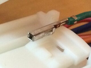

Nach dem anschliessen der Kamera muß diese im MediaNavEvolution noch frei geschaltet werden. Das macht man am einfachsten über den Micom-Manager. Und man benötigt nicht zwingend einen Kabeladapter. Wenn die Kabel mit einem passenden Pin versieht kann man sie direkt anstecken. Leider hab ich den genauen Namen nicht zur Hand.
