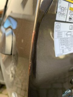

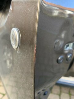

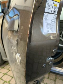

bin heute sehr gefrustet! Hab mir im September ja einen Dacia Sandero Stepway TCE 90 gekauft....ein Jahr alt, mit 5 Jahren Garantie (also noch 4 jetzt) neuen Winterreifen auf Felgen...ein gutes Angebo....
von Privat.
Ich hab mir das Auto wirklich gut angesehen...und es war, so dachte ich, alles ok! Umso erstaunter war ich, als ich heute die Roststellen?? an der Fahrertür gesehen habe....
Ist das Rost - kann das innerhalb dieser paar Wochen nun passiert sein?

Das ist aber wohl kein Garantiefall sondern Eigenverschulden. Wenn ich es richtig erkenne ist da eine kerbe im Blech. Da ist jemand mit der Tür in etwas hartes gerammt. Lack weg und es rostet. Gegen sowas hilft Kantenschutz, gibt es in transparent.

Das sieht aus als ob da eine Garagenwand zu nah am Auto ist! Oder das sind typische Schäden wenn auf dem Parkplatz des Einkaufzentrums die Türen zuweit aufgerissen werden.

Ich habe das Auto erst vier Wochen....und bin noch niemals irgendwo dran gestoßen....der Schaden muss ja dann schon da gewesen sein....in der Garage stand er bisher auch nicht bei mir...beim Vorbesitzer schon

Das ist egal, gekauft wie gesehen. Wenn du den Schaden beim Kauf nicht bemängelt hast kann der Verkäufer sehr leicht sagen es ist dir passiert. Hier ist nur Kulanz drin. Fragen kostet nichts.
Das wird dir ein Lackierer für eine Handvoll € sicherlich wegmachen. Aber KEINEN Kantenschutz, das habe ich auch einmal gemacht, es hat dann unter dem Schutzkeder wie wild weiter gerostet! Zwei Türen konnte ich deswegen auf den Müll werfen.

ich hatte an der Kante auch einen Lackschaden. Das war allerdings ein Garantiefall.
Lackierer oder Smartrepair ist die beste Lösung. Da die den Lack mit Sicherheit anmischen auf jeden Fall ein Lackfläschen mitordern - Originale sind schlecht zu bekommen.
Das wird an der Stelle nicht die letzte Macke bleiben.
