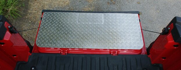

nachdem ich nach einer Woche schon einen Kratzer in der Heckklappe von innen hatte, hab ich den Ladeflächenausbau begonnen!
Das Blech geschnitten war schnell, dann ist mir noch die Wartungsklappe aufgefallen, also ein Stück rausgeschnitten und dann wieder eingenietet, die Nieten lassen sich bei Bedarf schnell wieder ausbohren.
Befestigt hab ich das ganze mit Scheibenkleber, auf anraten von unseren Karosseriefachmann im Nachbardorf.
Hier die Bilder:

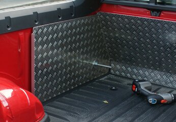

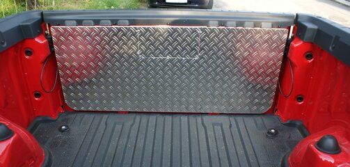

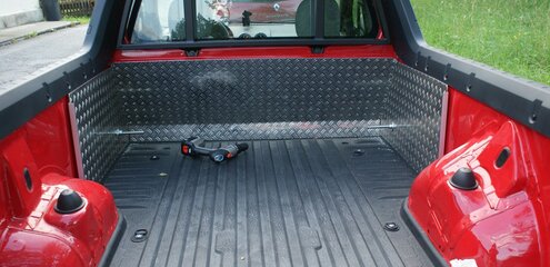

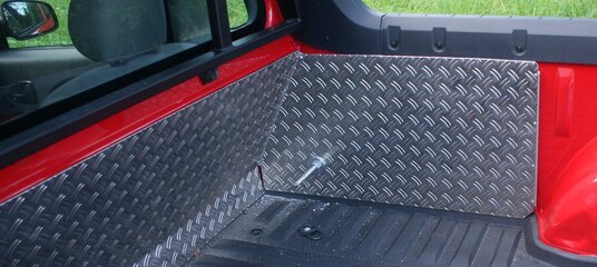

So nun bin ich etwas weiter mit dem Ausbau der Ladefläche hier die Fotos:
Die Gewindestange wird mein Fahrradträger, hab mich von den Bildern des Pickups auf Dacia.de inspirieren lassen;)
Sieht gut aus aber jetzt kommen ja mit den Radhäusern die schwierigen Bereiche.
Willst du da mehrere Teile zusammennieten oder zusammenschweissen?

Die Radkästen werde ich rechteckig abgedecken, mit oben nen Deckel, als Staufach für Gürte u.ä.
