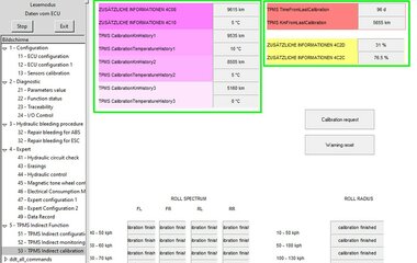

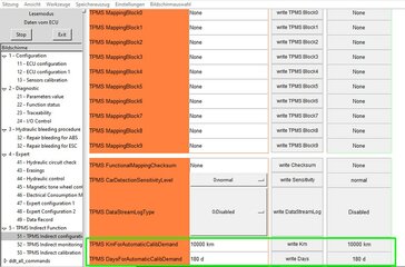

Weil Zeit und/oder km Limit der letzten Initialisierung überschritten sind.
Oder es in einer bestimmten Geschwindigkeitsbereich eine signifikante Drehzahlabweichung eines einzelnen Rades über einen längeren Zeitraum seit der letzten Initialisierung gegeben hat.
