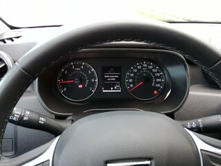

Reifendruck-Warnung, siehe angehängtes pic:
Ich hatte Räderwechsel von Sommer(LM-Originalfelge) auf Winter(Stahlfelge) letzten Freitag früh.
Habe Reifendruck 2,5 bar auf alle 4 Räder füllen lassen.
Am folgenden Samstag (gestern) bin ich nach Wien gefahren.
Bevor ich auf die Autobahn aufgefahren bin, habe ich bei meiner Tanke vorne auf 2,7 und hinten auf 2,8 bar gestellt.
Nach rund 120 km ging plötzlich die Lampe an (siehe pic, Reifensymbol), verbunden mit der Meldung "Reifen aufpumpen und initialisieren". Ich dachte zuerst an einen schleichenden Platten, hatte aber keinerlei Auffälligkeiten wie Ziehen am Lenkrad oder auf eine Seite etc., festgestellt.
Ich bleib in Pannenbucht stehen und kontrollierte die Räder/Reifen. Alles ok.
Also stieg ich wieder ein, und nach einem - mehrere Sekunden - Druck auf Lenkradtaste Pfeil oben (Lenkstockhebel), verschwand das Reifensymbol (unten gelb), alles ok.
Die übliche "Reifen initialisieren" - Ansage beim durchklicken besteht wie vorher, und ist Standard. Weil auch nachher die Ansage "Keine Meldung gespeichert" oder so aufscheint.

Ich hatte die Meldung neulich, als ich über die überschwemmte Autobahn gefahren bin und ein Rad wohl Aquaplaning hatte. Der Duster hat ja keine Reifendrucksensoren sondern wertet das ABS Signal auf Umdrehungsunterschiede aus.
Hat der Duster denn nicht auch ein passives RDK welches man immer nach dem Befüllen nachkalibrieren muss? Also ich muss / sollte daran denken immer nach dem Aufpumpen meinen Bordcomputer via Menütasten das RDK neu kalibrieren zu lassen. Sonst bekommt man irgendwann genau solche Fehlermeldungen.
