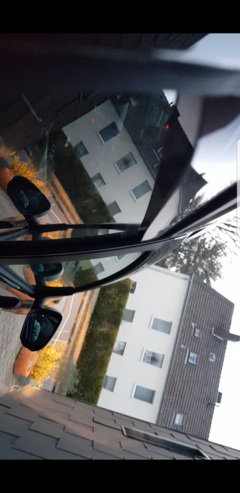

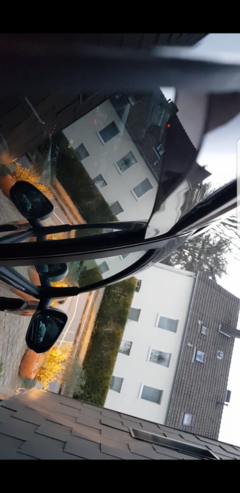

Gestern sind bei mir die langersehnten Regen- und Windabweiser für die hinteren Fenster gekommen.
Ich hab sie bereits, genau nach Bedienungsanleitung, eingebaut. Der Abweiser auf der Fahrerseite fügt sich gut ein und verursacht keine Probleme.
Der auf der rechten Seite aber verzieht sich jedes mal wenn man das Fenster nach oben fährt.
Ich hab mal zwei Bilder angehängt, Videos scheinen nicht möglich zu sein.
Hatte jemand schon ähnliche Probleme oder eine Lösung? Auf der linken seite ist es identisch eingebaut und funktioniert einwandfrei.
Danke in Vorraus und schöne Feiertage :)

Bei den Hinteren sind jeweils 2 Klammern dabei mit denen man den Windabweiser montiert.
Bisher sitzen die Hinteren sehr gut und machen keinerlei Probleme.
Nur die vorderen Windabweiser sind lose, hatte ich auch schonmal umgetauscht aber nach 14 Tagen waren sie wieder lose. Da würde jeweils eine Klammer wie hinten verbaut helfen, aber leider gibt es diese Klammern nicht einzeln.
Wenn endlich mal passende Windabweiser für vorne von ClimAir angeboten werden dann wede ich mir diese holen, die halten bestimmt besser.;)
Tipp meinerseits - hatte windabweiser von climair auf nem mazda cx7. Wenn sie in die dichtung gesteckt werden - fenster schließen und einige stunden nicht öffnen, bei kälte würd ich die fenster 1-2 tage oder länger oben lassen. Damit der gummi sich auf zusätzliche teil etwas anpasst mit druck (fenster oben). Bei climair stands in der montageanleitung. Könnt es mal probieren mir hats geholfen
Das stand auch in meiner Montageanleitung und ich habe die Fenster 48 Stunden zugelassen.
Beim zweiten Satz vorne habe ich sie dann 72 Stunden zugelassen, hat aber auch nicht geholfen und an beiden Montagetagen war es gut warm gewesen.

Genau, diese mitgelieferten klammern habe ich ebenfalls benutzt. An einer Seite mit gutem - auf der anderen Seite ohne erfolg :o:lol:
Mann kann die Windabweiser auch anders befestigen und dann werden die ordentlich halten - auch bei schneller Fahrt mit geöffneten Fenstern. Bloß keine Metallklammer verwenden.
Dann sag uns bitte mal wie. Die vorderen sind alles andere als fest.
Ich hab es genau wie Malouk. Sie halten zwar auch bei geöffnetem Fenster, aber sie fühlen sich sehr locker an.
Also ich habe das mit den Windabweisern anders gemacht. Der Reihe nach.
Zur Zeit gibt es eigentlich nur zwei Kaufmöglichkeiten: existieren die Original Windabweiser für Dacia die über Dacia VH, aber auch bei LZP verkauft werden oder die frei im Zubehörhandel erhältlichen Windabweiser von Team Heko aus Polen.
Es sind beide durchaus solide Produkte nur die originale Befestigungsmethode samt Zubehör ist IMHO eine Katastrophe und absolut nicht Strassentauglich
Weil ich beide Produkte in der Hand hatte und mich mit Befestigungsmethode augenscheinlich vertraut machen könnte, habe ich mich für das Heko entschieden.
Zuerst habe ich entsprechendes Befestigungsmaterial zusammen gekauft.
Es geht alles wunderbar mit moderner Befestigungstechnik und Materialien von 3M.
Ein Spezial Primer und die 3M Doppelklebeband der entsprechender Sorte - aber auch Festigkeit und passender Breite und Dicke. Die Windabweiser habe ich vorne und hinten seit Mai und halten wunderbar.
