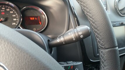

Gestern abend habe ich meinen Clio-Wischerhebel nach Saecos Anleitung umgelötet und anschließend in meinen Sandero eingebaut. Das Ganze war zwar hier und da etwas fummelig, aber (nach etwas Recherche hier im Forum) auch für mich technisch maximal mittelmäßig begabtem Menschen in 20 Minuten bewältigt.
Was ohne Freischaltung nun schon geht: Wischer-Intervall (wenn der Ring auf die kleinste Stufe eingestellt ist), 2-stufiger Wischer, BC-Weiterschaltung mit dem oberen Taster und der Tippwischer mit dem unteren Taster:) Der Tippwischer alleine ist schon genial und hat mir beim Dacia gefehlt (kannte ich vom Skoda).
Noch genialer wird es dann am Samstag, wenn ich bei Daniel den Intervallring (und ein paar andere Kleinigkeiten) freischalten lasse:)

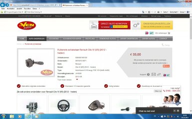

Habe heute meine 2 bestellten Clio 4 Scheibenwischerhebel aus Polen bekommen,
am Samstag bestellt und am Mitwoch erhalten,und das ohne Google Übersetzer :D
Habe ihn hier Bestellt:
Cz??ci do Citroena, Renault, Peugeot | Nowe i u?ywane | Do samochodów francuskich | Eurofrance.pl
Als Bemerkung habe ich folgendes geschrieben:
das gleiche auch bei der Paypal überweisung :)
und Heute sind die 2 richtigen ohne " Auto " beschriftung gekommen.
Preis für die 2 Wischerhebel mit Versand waren 144,15 Euro,für das Geld bekommt man bei Renault nicht mal einen ...

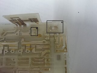

Habe ihn auch gleich umgelötet,allerdings nicht so wie es die anderen gemacht haben,ich habe nur das rote Kabel abgelötet und auf das schwartze Kabel gelötet,mehr nicht,
jetzt habe ich unten den Bordcomputer und oben das Tipp wischen ;)
Danke auch nochmal an unserenn "Baum" der das mit dem Wischerhebel rausgefunden hat und mir alles schon freigeschalten hat :dance::dance::dance:
Hier das Bild,
links original,rechts umgelötet:
genau so hab ich das auch gemacht:)

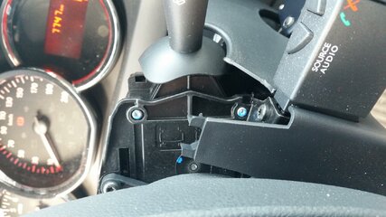

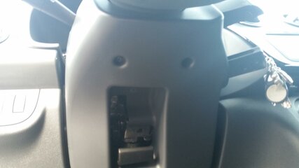

Hallo, wenn einige noch genau wissen wollen wie es geht dann hier eine kleine Anleitung zum umbauen des Hebels
(ohne Löt arbeiten die sind dutzendfach Bebildert)
erst oben vom Lenkrad die Blende vor dem Tacho hochziehen und zur seite legen
dann von unten die Schrauben entfernen (T20)
wenn die beiden teile entfernt sind kommen die 2 Schrauben dran die den Arm festhalten (T10 bei mir etwas blaue Farbe dran)
wenn die weg sind kann man den einfach nach rechts rausnehmen
das Kabel lösen und einfach den Hebel wechseln
der zusammenbauen versteht sich ja von selbst
