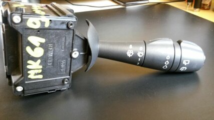

Frage: Kann mir jemand so einen Wischerhebel aus Polen mitbestellen ?
Habe mit Fremdsprachen große Probleme.
Wäre Ssssssssuuuuppppppper wenn das klappen würde.
Viele Grüße
maho
Ich habe auf totalparts.nl einen Wischerschalter gefunden. Mit Versand für 50€ - allerdings gebraucht.
So wie ich es gesehen haben, gabs mindestens noch einen ohne "Auto" und ein paar mit "Auto".
Die haben welche mit der Teilenummer 255671163R, diesen habe ich auch eingebaut und er passt :-)

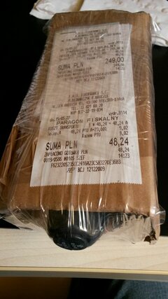

Mein in Polen bestellter Wischerhebel ist heute angekommen. Das Umlöten nach Saecos Anleitung werde ich die Tage machen und dann wird der Hebel in den Sandero eingebaut (am 13. bekomme ich das Auto).

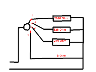

Was mich am Nachbau bisher aber noch hindert ist mein Unwissen über die Signalpegel???
Mit einem Puls nach 0V vom UCH zum Wischer wird der Wischbefehl gegeben, aber was passiert wenn der Hebel wieder in die Nullstellung geschoben wird?
Kommt da ein weiterer Puls, ändert sich der Ruhepegel oder bleibt der Wischimpuls einfach aus?
Könnt ihr mir da helfen? Mit nem Multimeter ist das immer blöd zu messen und ein Oszi bekomme ich nicht so einfach zum Auto.
DerBaum hatte hier schon mal die Wiederstandswerte ausgemessen (siehe Grafik von ihm).
Ich weiß nicht ob es über einen Poti klappt oder ob die Werte fest definiert sein müssen. Wäre wahrscheinlich eine preisgünstige Alternative zum anderen Wischerhebel, das Freischalten entfällt dadurch leideruploadfromtaptalk1433753523770.png nicht...
