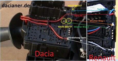

Wenn man den Wischerhebel von Dacia (Generation 2) mit dem aus dem Clio4/Captur vergleicht, wird man feststellen... schon sehr ähnlich das ganze...
Dacia Hat nur 1 Taste für den Boardcomputer. Renault hat 2.
Die Lötlaschen an dem die beiden Leitungen des Intervallrings (Schwarz bei Renault) angelötet werden, sind auch bei Dacia Vorhanden (sowie die Lötlasche für die 2te BC Taste) .
Die Verbindung der Intervall Funktion zum UCH ist bei Dacia ebenfalls auf Pin8 im Stecker...

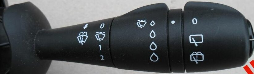

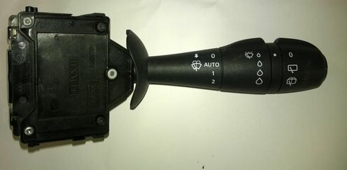

Ich habe den Ring jetzt bei einem Forenmitglied aktiviert und er hat einen Clio Wischerhebel (OHNE AUTO Beschriftung) verbaut. Es klappt. Man kann nun das intervall 4 Stufig Regeln...
GANZ WICHTIG:
Die AUTO Schalter klappen NICHT auf anhieb!!!
Man kann aber den AUTO Hebel in das original Dacia Gehäuse der Elektronik bauen. :)
