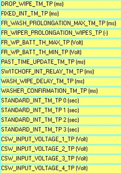

Es sind 4 fest definierte Intervalle die zu 4 fest definierten Spannungswerten gewählt werden.
ich kann diese 8 Werte auch per programmierung verändern , sie sind aber vom Werk aus schon perfekt gewählt.
Widerstände am Hebel werden nichts an den Intervallzeiten ändern...
Der erste Punkt ist Ring ja/nein, was wird denn mit WIPING ja/nein geschaltet - das geschwindigkeitsabhängige Intervall?
Also.
Das "Wiping_By_EMM" muss eingeschaltet sein wenn das Energie Management Modul verbaut ist ... Dann ist der Wischerschalter auch anders belegt und mit dem EMM verkabelt...
Wenn das EMM verbaut ist hat der CLIO IV / Captur den Regensensor / AUTO Wischerschalter... Zusätzlich hat der Regensensor einen Lichtsensor verbaut, weswegen auch der AUTO Lichtschalter verbaut wird.
Der AUTO Lichtschalter ist auch anders als der Normale.
Beim Normalen Lichtschalter werden die Nebelleuchten als einfache Schlater am hebel ausgeführt. mit EMM also AUTO sind es nut Taster die einmal getippt werden müssen.
