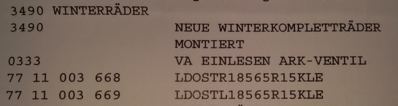

Ich hatte schonmal die Frage nach der Rechnung gestellt.
Wenn ich Winterreifen mit Felge kaufe sind doch die Positionen:
Reifen, Felge, Sensoren, Montieren und Auswuchten separat auf der Rechnung angegeben?
Nee, so detailliert lese ich da nichts. Hoffe das mit dem Anhang klappt.

@Keeshah Wenn Dein Türschild über den Reifendrücken so aussieht, hat Dein Fahrzeug keine Sensoren verbaut.
Hab ich von "@DerBaum" rauskopiert. Danke an Ihn :yes:
SEHR WICHTIGE INFORMATION:
Man erkennt das passive RDKS an einem Aufkleber. Dieser Aufkleber ist innen an der Fahrertür angebracht.
Ist der Aufkleber mit dem gelben Streifen VORHANDEN so hat man das PASSIVE System.
dacia-rdks-passiv-jpg.45907
Sieht Dein Türschild anders aus bzw fehlt dieser obere Teil , braucht Du Sensoren. Dann ist zu Prüfen ob die auch verbaut wurden.
Also Sensoren hat das Schätzchen, nix gelbes am Aufkleber an der Tür zu sehen.
Und das Signallämpchen ging schon aus nach dem einleiten von settp.... es kam halt nur wieder irgendwann zwischen 15 und 34 km Fahrt.
Ich seh schon, da steh ich die Tage wieder auf der Matte :rotate:.

Hallo Christine, wenn du den Druck neu (richtig) eingestellt hast, musst du natürlich nochmal settp durchlaufen. Dann sollte die Lampe erst mal ausgehen.
Geht die Lampe dann nach einer Weile wieder an ist ganz sicher (mindestens) ein sensor kaputt oder fehlt. Bei neuen Rädern ein Garantiefall.
Dass auf deiner Rechnung keine Sensoren stehen, macht mich stutzig. Das sind schließlich keine Cent Artikel.
Wenn du bei deiner Werkstatt nicht weiterkommt, würde ich zum Beispiel mal zu einer anderen Werkstatt fahren. Kann auch eine freie sein. Die finden den Fehler bestimmt. Die Rechnung gibst du dann bei deinem Händler ab.
