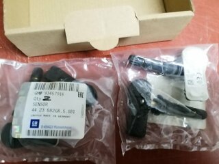

Ich denke aus kostengründen wird auch im Jogger ein aktives-lowline RDKS wie auch jetzt in meinem Dokker sein.
Was ich nicht wusste: RDKS-Pflicht besteht auch für Winter Reifen.
Wer in den Monaten mit Winterreifen zum TÜV muss und die RDKS-Funsel funselt, der krieg Ärger
Ich hab noch schnell welche gekauft.
