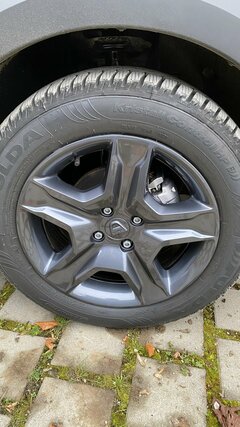

FC5E0AD3-9663-4A32-9B84-564F08ED0CEB.jpegIch hab bei mir die Originalen Stahlfelgen drauf. Das sind es dieselben Schrauben wie für die Alu Felgen. Ich hab mir schwarze Schutzkappen für die Schrauben besorgt. Schaut auch gleich besser aus. Hab aber leider kein Foto davon.

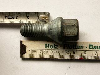

Ich habe die Mahalia-Felgen. Anbei ein Foto der Radschraube. Die gleichen Schrauben habe ich auch zur Montage der Winterreifen auf Stahlfelgen verwendet.
