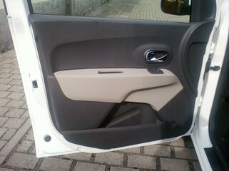

so nun ist der Dacia Lodgy 1.6 Laura da. Da wir großzügig auf das Klang Klimapaket verzichtet haben, steht nun der Radioeinbau an. Das Radio selbst stellt noch nicht das eigentliche Problem da, sondern die Verkleidung an den Türen.
Der Wagen ist vorgerüstet für den Radioeinbau, so dass alle Kabel liegen dürften.
Hat jemand einen Rat wie ich die Verkleidung von den Türen abbekomme ohne diese gleich zu zerstören?
Ich versuche mal ein Bild der Verkleidung hochzuladen. Ich habe so eine ähnliche Verkleidung schon mal im Clio gesehen.
Viele Grüße Ekki
Wenn Dacia seine Befestigungsphilosophie im Lodgy fortsetzt, dann ist sie genau so wie in meinem Bus, der auch aus dem Hause Renault kommt.
Dann sind alle Verkleidungen geclipst.
Vorher erst alle zu erkennenden Schraubenköpfe in der Verkleidung (meist in Armauflagen und an Staumulden) lösen und dann mal an der Unterkante der Verkleidung sachte ziehen.
Schraubenlösen deswegen, da diese Schrauben durch die Verkleidung hindurch, in das Türblech geschraubt sind, so daß sie die Belastung nicht an die Kunststoffverkleidung weitergeben, gleichzeitig aber dadurch auch die Haupthaltekraft der Türverkleidung übernehmen.
In noch jungen Jahren sind diese Plastikclipse noch geschmeidig und lösen sich i.d.R. gut.

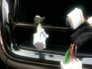

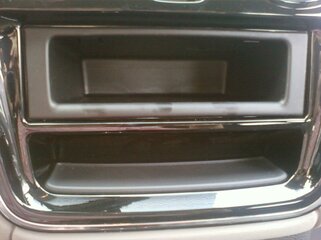

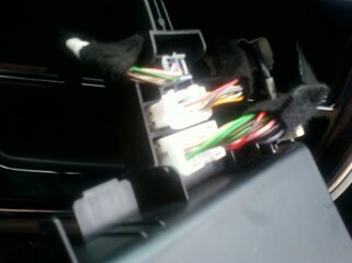

So hier nun die Bilder. Es ist so eine Art Ablage verbaut und in dieser Ablage sind hinten die Stecker fixiert.
