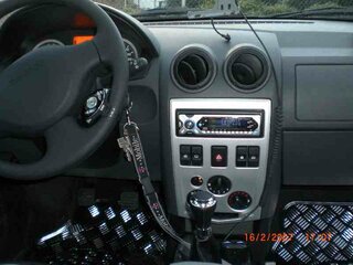

Im MCV werkelt jetzt ein Blaupunkt QEENS mit USB, den USB-Anschluss wollt ich unbedingt hinten haben, damit sich mein Jüngster nicht daran vergreift. Klar ist das Teil im machen Punkten besser, (6 Band EQ, Farbdisplay, Digitaler Receiver,...) aber Augen zu und das Radio getauscht hätte ich Schwierigkeiten zu sagen, welches gerade drinsteckt.
Einen Blaupunkt nahm ich, da hier die Logan-/Renault-Welt ohne Adapterstecker genau passt und eben der USB-Anschluss hinten lag und der M-Markt die letzten 2 Stück billiger verjuckt hat. Bin voll zu frieden..:lol:

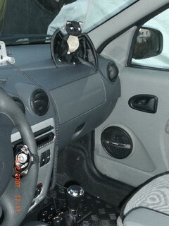

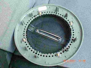

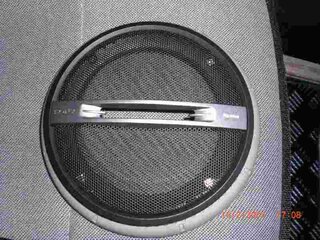

Letzte Woche habe ich dann noch 4 Sony Lautsprecher (XS-F11335 Dreiwege Speaker) nachgerüstet. Der Klang war umwerfend bis ich die Originalabdeckungen montiert hatte. Also Abdeckungen wieder ab, ausschneiden um den Klang durch zu lassen und auf denn dann verbliebenen Kranz die Abdeckungen von Sony montiert. Vorteil des Ganzen guter Klang für meinen Geschmack ansprechendere Optik und die erhaltene leichte Demontierbarkeit. Bei Gelegenheit stelle ich mal Bilder ins Netz.
Nette Grüße Paul

Hallo strangeMCV,
habe soeben welche gemacht und hänge selbige hier mit an.
Nette Grüße
Paul

Hallo Isi,
nein, die Sony-Speaker passen anstandslos in den Lautsprecherkäfig rein. Auch die Bautiefe ist optimal und der Klang erst .....
Aber die originalen Abdeckungen lassen den Klang nur gedämpft und schlecht durch. Zum Teil klirren selbige dann etwas dumpf mit. Aus diesem Grunde habe ich, wie auf dem Fotos zu erkennen, die Abdeckungen ausgeschnitten und auf das Loch die Sony Abdeckungen gesetzt. Ist aber alles subjektives Empfinden.
