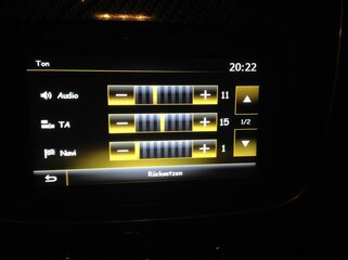

Beim EVO kann bestimmte Lautstärken einstellen,einfach mal ein bisschen experimentieren.

Schau dir doch das Bild in Post #3 von Heru an. Dort kannst Du doch Sehen wies in den Navi Einstellungen geht.
Einstellen ob der Ton bei Navi Ansagen Lauter,Leiser oder garnicht durchkommt bei gleichzeitiger Musik oder Sprache vom Smartphone oder Radio.
