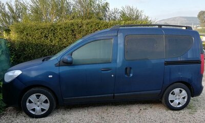

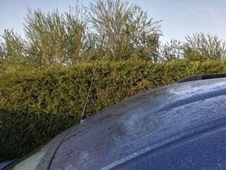

Also du hast gemessen, und dann sozusagen mit dem Seitenschneider von der Antenne ein Stück abgeknipst?
Hmmm.. klingt unteressant. Vielliehct mache ich das auch.
Köntest du ein Bild davon machen? So aus ca. 2 Meter Abstand. Denn mich würde interessieren wie die Optik des Dacia damit insgesammt aussieht.
Drei Fotos, gerade aufgenommen.

Vielen Dank!
Gefällt mir. Sieht sogar noch besser aus als ich es mir in Gedanken vorgestellt hatte :-D
Bei abgenommener Antenne bis zum Ende des Einschraubgewindes messen. Dabei kommt es nicht auf den Millimeter an. Oben habe ich die vorhandene Abschlusskappe wieder raufgesetzt und festgeklebt. Der Vorteil dieser Methode: Der Sockel bleibt unberührt. Ein Job von wenigen Minuten. Nicht versuchen noch weiter zu halbieren (kürzen), sonst ist die Bandbreite des UKW-Bereichs nicht mehr gegeben.Der Empfang verschlechtert sich dann wieder.
