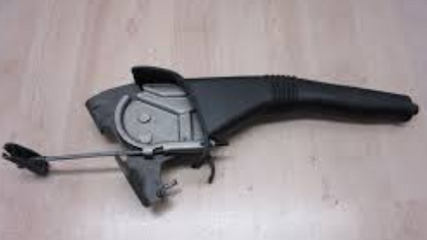

Zieh mal die Manschette vom Handbremshebel etwas hoch und weiche den Bereich mit Sprühöl etwas ein, in dem die Plombe des Seiles in der Befestigung vom Handbremshebel sitzt.
Beim Bremsen wird die Vorspannung des Handbremsseiles leicht gelockert und es kann bei einem älteren schon leicht durch Korrossion versteiften Handbremsseil passieren, daß es sich dabei leicht nach vorne innerhalb des möglichen Spieles des Plombensitzes schiebt.
Beim lösen der Bremse wird es dann wieder (diesesmal schneller) zurück in den Sitz gezogen und es kann zum quietschen kommen.
Auch im Vorfeld kann man das schon eingrenzen, indem man vor dem Bremsen und dem anschließenden loslassen der Bremse den Handbremshebel einen oder zwei Zähne anzieht.
So nimmt man das tote Spiel aus der Handbremse das je nach Alter und Fahrzeug 1 bis 3 Zähne beträgt, bevor die Handbremse greift.

Also noch mal zur Ergänzung: die Handbremse quietscht nicht. Ich habe auch nicht den Eindruck, dass es von den Hinterrädern kommt, aber das kann täuschen.
