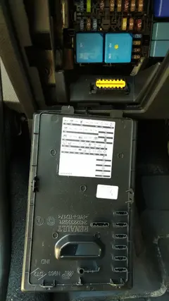

Bei unserem ist der links unter dem Lenkrad im Sicherungskasten
Allen allzeit gute fahrt
Gruß jogo
Ich habe immer im Handschuhfach gesucht und weil dort kein ODB2-Anschluss ist, wollte ich das Auto schon umtauschen.
Jetzt habe ich endlich den richtigen Deckel aufgemacht. Beim Duster 2023 ist der ODB2- Anschluss links unten auf der Fahrerseite im Sicherungskasten.

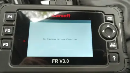

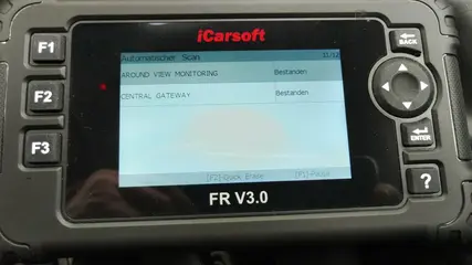

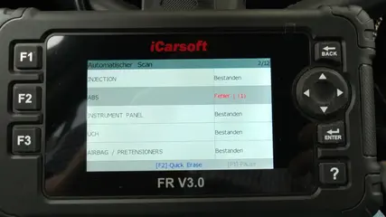

Fehlercodes Injection und ABS gelöscht.
Kontrolle
Nach meinem Verständnis ist bei meinem Fahrzeug alles paletti.

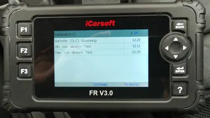

Irgendwie kommt mir das spanisch vor. Beim nächsten Mal nehme ich mein iCarsoft FR V3.0 mit zur Garage, messe und mache Fotos vorher und nachher. Dank @Texas weiß ich mir selbst zu helfen.

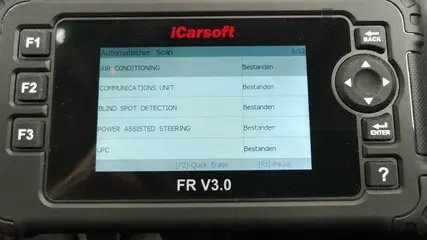

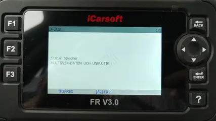

Wenn ich das iCarsoft FR V3.0 anschließe: ABS Fehler. Sonst nichts.

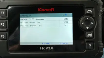

Unterspannung der Batterie verschwindet nicht nach 25m Fahrt.
