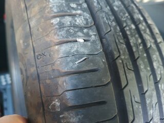

Heute kein Fake (leider )...5 Minuten nach der Anzeige war der Reifen komplett leer.
Das gleiche Problem mit einigen Fehlermeldungen wie am Anfang beschrieben hatte ich auch. Eingetreten ist es das erste Mal nach dem Starten des Motors beim Selbsttest. Ich habe nach einigen Hinweisen hier im Forum den Trick mit Lenkrand nach links bis zum Anschlag / Lenkrad nach rechts bis zum Anschlag sowie das Anlernen des Reifendrucks angewendet, et voila: Auf einen Schlag waren alle Fehlermeldungen weg und alle Warnlampen aus. Der Abschleppwagen vom Dacia Full Service konnte wieder umkehren. Einige Wochen zuvor hatte ich meldungslose Probleme mit dem Umschalten auf Gas, das liess sich mit dem Tip von Texas für Notaktivierung Gas lösen. Danke Forum!
Eine Tackernadel im Reifen habe ich auch noch nicht gesehen :D
