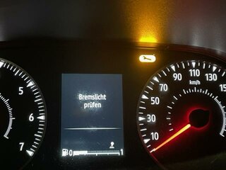

Nach knapp 3 Monaten und 3000 km kann ich auch etwas zu dieser Rubrik beitragen. Kam nur 1x und nach dem nächsten Motorstart war es wieder weg.
Korrigiere: die Datei ist kein update, sind die kompletten Systemdateien der Einspritzung:
Laut mitgelieferter Anleitung wurde das Einspritzsteuergerät Heute Morgen komplett gelöscht und nochmals neu programmiert, das waren zahlreiche ZIP Dateien mit irgendwelchen Dongles / Codes zur Aktivierung etc... nach 30 Minuten war mir das zu langweilig und hab ich mir Kaffee geholt.......und nach 1 stunde war alles fertig. Dann Probefahrt mit Meister auf BAB mit Tempomat, kein Fehler mehr...Dann nochmal Motor und AU Diagnose durchgeführt, nochmal Fehlerspeicher geprüft..
Sieht so aus als wäre das erstmal ok.
to be continued >>>>>>

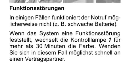

Gestern was Neues. Fehler Notruf.
Abstellen, aussteigen, Wagen verriegelt hat nicht geholfen, rotes Licht am SOS Knopf...
Nach der Halbtagestour mit dem MTB: LED wieder grün, Fehler weg.
@Atos62 kann sein das es zeitlich bedingt war, das die rote Lampe ausgegangen ist, siehe Handbuch
Mm... schwache Batterie hatte ich als er neu war öfters angezeigt bekommen, war auch "Fake news", laut OBD keine Spur davon. Allerdings könnte der Grund dafür Feuchtigkeit im Motorraum gewesen sein, nach Öffnung der Motorhaube war alles mit Tau überzogen.
Es wird das Thema Batterie ja nur als Bsp. aufgeführt. Wollte darauf hinweisen, das es nach einiger Zeit nicht mehr angezeigt wird. Im Video von Dacia sagen die, das man sich an die Werkstatt wenden soll, wenn es länger als 30 Minuten rot leuchtet.
