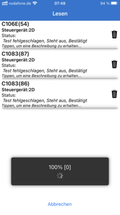

Habe übrigens nun doch Fehler finden können die ich aber nicht löschen kann bzw die sofort wieder kommen.
Nächte Woche gehts zum Händler

2D ist die Adresse des ABS/ESP Steuergerätes. Alternatives Auslesen hat ergeben, das auf dem Foto diese Fehler gemeint sind:
508386 + 508387 Daten von der Servolenkung nicht plausibel
506E54 Lenkwinkelsensor nicht kalibriert
