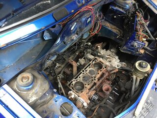

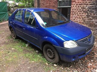

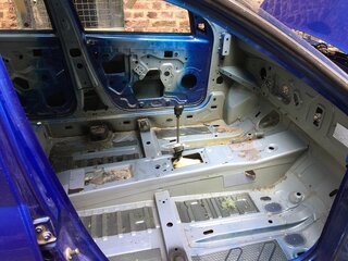

Jetzt habe ich so gut wie alles ausgebaut was ich von oben erreichen kann...
Die Türen sind entkernt und der Kabelbaum ist entfernt. Auch so gut wie alle Kunststoffstopfen und Einsätze sind schon raus.
Die Dämmstreifen aus Butyl sind nach 11 Jahren hart wie Beton und ich muss sie bei Gelegenheit raus meißeln...
Hat nicht jemand lust zu helfen? :D
Der Rumpfmotor hängt noch mit einer schraube am Achsträger, dann fällt er raus... Lima, Anlasser, Servo sind schon vom Motor ab.
Es ist unglaublich wie viele Kilo Schrauben/Halter und generellen Mumpitz man aus diesem sehr einfach konstruierten Fahrzeug raus holt...
Tag für Tag werden es mehr Kisten die gefüllt sind mit Teilen die nicht mehr eingebaut werden...

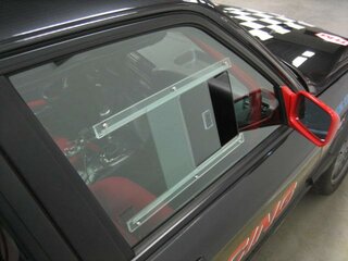

Was ich auf jeden Fall brauche sind Kuststoffscheiben (Makrolon oder Lexan) mit so einem lustigen Schiebefenster :D
2017-07-29 16.05.05-1.jpg 2017-07-29 15.54.13.jpg 2017-07-29 15.53.43.jpg 2017-07-29 15.53.28.jpg 2017-07-29 15.26.37.jpg

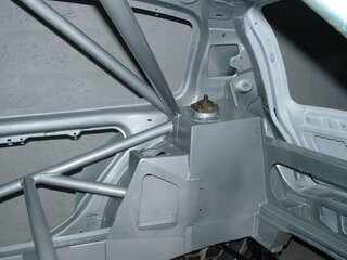

Heute habe ich mich mal um den anstehenden Käfigbau gekümmert.
Mein Nachbar hat zufällig eine Rohrbiegemaschine... Und er kann mir das passende Rohrmaterial für einen Käfig bestellen. Ich rechne grob mit 30-36 Meter Rohr die in den Logan eingebraten werden...
Ich möchte gern eine neue selbsttragende Rohrkonstruktion in den Logan einbauen, so das im Falle eines Falles nur das Blech wegfliegt, aber der innere Kern komplett intakt bleibt.

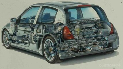

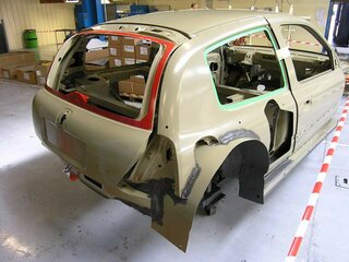

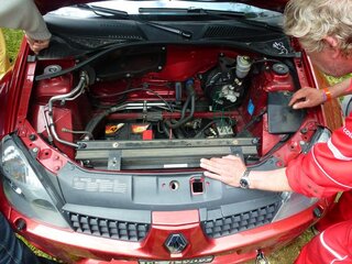

Ich habe mal den Clio V6 ein wenig untersucht. Die Hinterachse schein eine abgeänderte Vorderachse zu sein. Nur ist halt das Lenkgestänge mit normalen Stangen ersetzt worden (einfach gesagt)...
Das war ja eh mein Grundplan es so um zu setzten...
Ich habe auch ein paar Bilder vom bau eines Clio V6 gefunden...
Alles sehr interessante Lektüre...
clio v6 innen.jpg cliov6bau.jpg cliov6motorraum.jpg clioV6 compartiment moteur bis.jpg

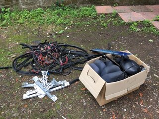

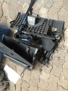

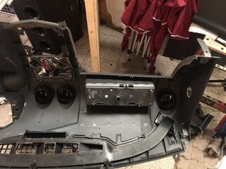

Heute habe ich schon mal einen halben Dokker voll mit nicht mehr verwendeten Logan Teilen in die Müllverbrennung gebracht.

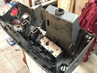

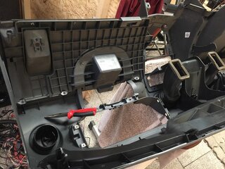

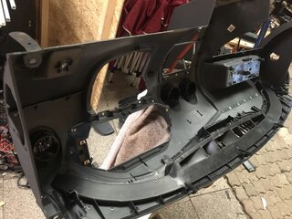

Als ich ein wenig aufgeräumt habe viel mir auf wie schwer doch das Armaturenbrett ist...
Also habe ich es einer kleinen Schlankheitskur unterzogen.
Alle inneren verstärkungen sind raus, sowie nicht benötigte Halter und das Handschuhfach...
Jetzt ist es schön federleicht wie ich es mag :D
Vorher:
Nachher:
Abfall:

Ich habe meine Mopedwerkstatt (Hobby) als Untermieter bei einem Werbebetrieb, der eine riesige Plattenfräse für Plexi/Lexan, Dibond, Holz usw. hat - Das mit den Scheiben könnte dort also gelingen, wenn Du z.B. ein File mit den Umrissen liefern kannst.
