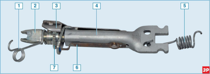

Ich bräuchte einen Tipp zum Rücksteller der Bremsbacken hinten links. Gefühlt habe ich ihn bis zum Anschlag mittels Schraubendreher am Zahnrad (7) gedreht. Bremstrommel geht trotzdem nicht runter ☹️. Drehrichtung müsste auch gestimmt haben, Trommel lässt sich immer noch leicht (Kratzgeräusche) drehen. Was ist das auf dem Bild für ein Hebel (6)?

Du kennst dich ja gut aus, bisher habe ich mich mit BMW (nur die Handbremse läuft in der Trommel) und Subaru Hinterradbremstrommeln nicht so schwer getan. Sicherungsschrauben raus, Rückstellung betätigen und Trommel abnehmen. Der Grad war (bei deutlich älteren Bremstrommeln und höherer Laufleistung) nie das Problem. Was hat es mit der 6 am Rücksteller auf sich? Das Radlager ist mit der Trommel verbunden? Wie wird das getrennt?

Das ist eine Blattfeder, die das Einstellrad auf Position hält.
