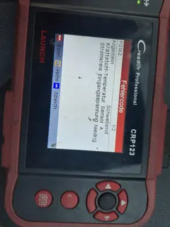

Jetzt nach 1 Woche beim Tüv gewesen,leider bei der AU Fehler Kraftstofftemperatursensor .Natürlich ärgerlich weil der Wagen 1 Woche davor in der Werkstatt war.

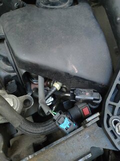

Jetzt möchte ich den Sensor erneuern.Wo sitzt dieser? 1.5dci Lodgy bj 2014

Ersatzteilkatalog K9K846 das Teil 13 ist die Rücklaufleitung einschließlich dem Kraftstoff Temperatursensor Suche - 166717694R Einfach mal mit den Nummern, die direkt auf dem Sensor stehen, die Suchmaschine füttern.
Danke für deine Mühe
Werde mir morgen an Fahrzeug das ganze anschauen.
Irgendwie vermute ich,das die Werkstatt beim erneuern der glühkerzen vielleicht den Sensor oder eine Leitung beschädigt hat.
Finde es komisch das der Fehler genau nach dem Wechsel kam.
