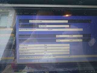

Ich weiß nicht ob es die Richtige Nummer ist. Könnte 237105698R die Software-Version sein? Ist die Aktuell?
Das die Hardwarenummer, auch wenn da fälschlicher Weise elektronische Version davor steht. Die Teilenummer lässt sich vergleichen. Hast du mal zum Testen den Batteriesensor getrennt?
Batteriesensor? Der misst doch über das ECU die Spannung oder Generatorleistung oder nicht?
Ich hätte noch eine 237100546S
Es könnte sein, das die Laderegelung mit dem Batteriesensor auch das Leerlaufverhalten beeinflusst. Das wird noch niemand getestet haben.
Wenn 237106933R auf Motorsteuergerät Typenschild steht, ist 237100546S eine sehr alte Softwareversion. Dann sollte das erst mal auf den aktuellen Stand gebracht werden.
Das konnte ich dem Steuergerät entlocken. Morgen schaue ich was auf dem Gerät selbst steht.
