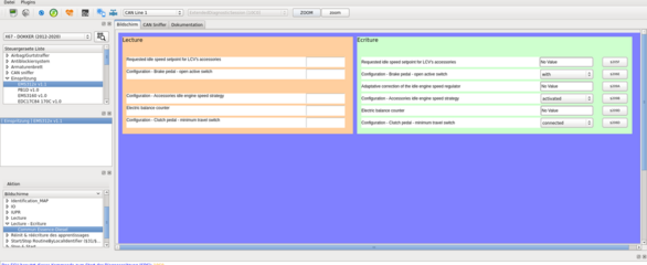

Software technisch kann man nur begrenzt in die Drehzahl eingreifen. Es gibt diese Einstellungen für Lkw Versionen mit Zubehör, damit sind Kühlaggregate und ähnliches gemeint:
Dann könnte man noch probieren, ob es was bringt, wenn man die Microhybrid Laderegelung vorübergehend deaktiviert.
