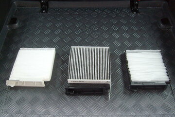

ich hatte beide Filter. War damals froh, überhaupt etwas im Web bezüglich Filter für MCV außer Selbstbau zu finden. Der Filter von Boesel sollte etwas in der Breite verkürzt werden. Es gibt den Aktivkohlefilter vom Modus, aber auch den Daciapollenfilter für preiswerte ca. 10,-€ netto. Der Cliofilter links ist überteuert. Kostet das 2fache vom Daciafilter (rechts) bei ähnlicher Leistung!
Ein Deckel für Renault Modus Aktivkohle noch notwendig (im Lieferumfang) [ Album, bebas 253 ]

So, geschafft! Pollenfilter eingebaut.
Wollten für den Originalfilter 14,70€. Bin mit Cutter bewaffnet zum Auto und habe dann gesehen, dass ich einen Deckel zum rausnehmen habe. Zulassung letzte Augustwoche 09.
War eine Sache von 5 Minuten:D

Nicht für den Preis! Lass dir von deinem Händler vorher mal genau den oder das ? Filter zeigen, bzw am Auto selbst, wo er was machen möchte...
Der Reinluftfilter ist mE. das Filterfließ am Lüftungsgitter zwischen Frontscheibe und Motothaube.
Grüße Martin
Wenn es der Filter im Fußraum ist, ist der Preis OK. Bei einem Teilepreis von ca. 15 Euro wären das nichtmal 5 Euro für den Einbau. Dafür lass ich den Cutter gerne stecken.

Hatte die Tage einen anderen DACIA Fahrer getroffen. Er wollte sich auch den Pollenfilter unter dem Armaturenbrett einbauen lassen, für 49,- €. Als ich mal seinen Kasten angeschaut habe, sah ich das er schon den abnehmbaren Blindverschluß hatte und somit ein "Einbauen" unnötig war.
Sein AH hätte ihm eiskalt 49-€ abgenommen! Schon dreist!
so, heute habe ich mir die mühe gemacht und auch einmal geguckt ob ich den pollenfilter einfach nachrüsten kann.
und, nachdem ich die kappe gelöst hatte, habe ich gemerkt das der pollenfilter schon drin ist. ärgerlich nur das ich mir vor ein paar wochen den reinluftfilter eingebaut hatte....
ich hätte mal vorher gucken sollen....:lol:
