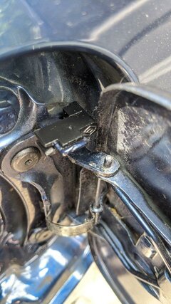

Plastikteil Tankdeckel
Ja,Genau da gehört es hin. :)
Einmal mit Sekundenkleber festmachen,dann hält es. ;)
Genau,auf der geschlossen Seite,mittig,richtig?
Jedesmal wenn die Tankklappe anschlägt ist etwas Bewegung drin und an der schwächsten Stelle beichtces durch. :angry:
Durch die Verklebung fällt die Bewegung weg und es hält. ;)
Das Teil ist beim 2020er Sandero noch genauso.:whistle:
Habe es daher schon am Tag der Abholung gleich festgeklebt.:D
Einer der beiden "Flügel" war abgebrochen.
