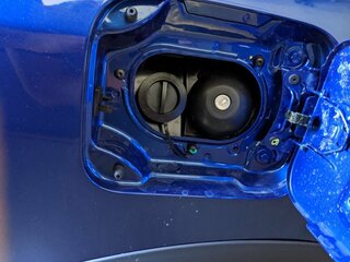

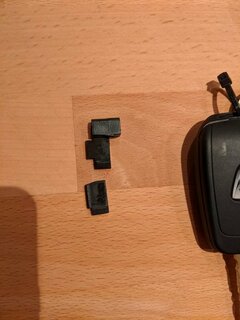

Ich habe heute meinen Logan MCV II TCe 100 ECO G (LPG) zum zweiten mal betankt. Beim Öffnen der Tankklappe kam mir dann allerdings ein Plastikteil entgegen, woher genau konnte ich aber nicht feststellen. Auf den ersten Blick fehlt mir jetzt auch nichts und der Schließmechanismus etc. scheint zu funktionieren. Bei dem Teil ist ein Stück abgebrochen, es scheint irgendeine Kappe o.Ä. zu sein. Ich habe ein paar Bilder davon mit dem Schlüssel zum Größenvergleich gemacht. Habt ihr eine Idee was dieses Teil sein könnte?

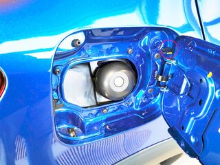

Ich habe zwar keinen Logan, aber könnte das Teil vom Verriegelungsmechanismus des Tankdeckels stammen? Wenn ich mir das Bild vom Tankdeckel des Sanderos hier in diesem Thread anschaue, dann hat das (im intakten Zustand) kleine Plastikteil links am Verschlussmechanismus gewisse Ähnlichkeit - bei unserem Duster sieht das ein wenig robuster aus ...

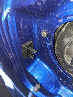

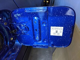

Danke für den Hinweis mit dem Bild vom Sandero, ich glaube, dass man darauf an den Scharnieren? rechts zwei Plastikteile sieht, die passen könnten. Bei mir ist da keins vorhanden, also entweder ist das zweite schonmal unbemerkt abgegangen oder es ist doch etwas anderes. Habt ihr bei euren dort Plastikteile dran? Hier noch Bilder vom Tankdeckel. Verglichen mit dem Sandero im Autohaus sind bei meinem auch noch recht viele Klebereste und Wassertropfen zu sehen, das ist alles noch wie beim Kauf. Evtl. wurde er vom Autohaus schon gereinigt und dabei die Plastikdinger weggespült?

Danke für den Hinweis, das scheint dann ja eher eine Art Lackschutz beim öffnen der Tankklappe zu sein. Bei mir ist es, wie gesagt, erst das zweite Mal tanken gewesen, dementsprechend wurde die Klappe auch kaum geöffnet (Ausser im Autohaus) und auch normal und nicht irgendwie aufgerissen. Ich werde beim Räderwechsel Mal darauf hinweisen und mir wieder eins einbauen lassen, wobei ich bezweifle, das das Teil dann dauerhaft hält, scheint nicht wirklich stabil zu sein.

Dann habe ich diese Plastikklammer selbst besorgt und mit Sekundenkleber an ihrem Platz fixiert,das hat dann gehalten. :D

Ich hab mir die Klammer heute auch beim Renault Händler bestellt. Kost aber leider 4,60 und nicht 1,60.
Ich wollte dann bei einem der ausgestellten Neuwagen Logans gucken wie das genau aussehen muss.
Ich musste dann feststellen das es nach dem Facelift 2017 wieder eine Änderung gegeben hat. Die Tankdeckel lassen sich von außen nicht mehr öffnen und müssen von innen entriegelt werden. Das kenne ich noch von dem Mondeo den ich davor hatte, bei dem war das auch so. Diese Änderung wurde ja von Dacia nicht an die große Glocke gehängt, gibts weitere Änderungen vom 2017ner Facelift Modell?
