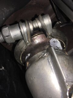

Im Fahrgastraum stinkt es bisher nicht wieder (oder nicht mehr als auch durch die noch nicht wieder getauschten Filter etc. zu erklären wäre). Bin grad an der Raststätte und hab mal direkt nach der Autobahnfahrt die Motorhaube aufgemacht und mir wabert absolut kein Abgas entgegen. Und die Schelle sieht noch gut aus, siehe Bild.
Zu dem Schluss, dass der Ukrainer die Schelle auch nicht drauf gekriegt hat, war ich gekommen , weil direkt bei Abholung des Autos er den Motor bei offener Motorhaube anließ und ich dabei kurz eine kleine graue Rauchfahne von der Schelle aufsteigen sah und roch. Könnte es auch sein, dass der Ukrainer mit einer Paste gearbeitet hat und die Rauchfahne überschüssige Rückstände davon sind die beim ersten Anlssen noch wegdampften? Dann hätte der Ukrainer mein Problem ja vielleicht doch gelöst?
Diese Variante gefiele mir natürlich besser als die andere, dass derzeit die Undichtigkeit nur noch zu klein ist um sie zu riechen und sie sich noch weiter ausweiten wird.
Auf jeden Fall bin ich mal froh dass ich auf dieser Fahrt die Klima nutzen und einigermaßen frei atmen konnte.
34601
Gesendet von iPhone mit Tapatalk

Heute kam der Anruf von meinem "neuen" Autohaus. Sie sind der Meinung, dass die Verbindung dicht ist. Vermutlich habe ich nur verdampfende ÖlRückstände gesehen damals in Kiew. Allerdings sagten sie auch dazu: wenn da nun schon zwei Firmen vorher dran waren, würden sie daran definitiv nichts machen. Sprich, wenn es noch mal undicht wird, müsste ich zu den Pfeifen zurück. Bei meinem neuen Autohaus ist ein waschechter Schwabe Werkstattleiter. Er weiß alles besser und ist sicherlich super kompetent, aber warm werde ich mit dem nicht. Ich muss mir jetzt überlegen, ob ich die Pfeifen noch mal den Innenraum Luftfilter tauschen und die Lüftungskanäle desinfizieren lasse. Offensichtlich müssten die das auf Gewährleistung machen, während das neue Autohaus das nicht auf Garantie machen würde und da würde es was kosten. Aber wenn das jetzt dicht ist, habe ich ja den Beweis, dass die Pfeifen inkompetent sind, und da würde ich Ihre Hände nicht mehr an meinen schönen lassen wollen. Der Schwabe will mir für diese Arbeit aber nicht mal einen Kostenvoranschlag machen, weil er findet, dass ich damit zu den Pfeifen soll. Hart ist das Schicksal des Importfahrzeugkäufers.

Wurde schon mal die Ansaugseite der Lüftung mit ALLEN dort vorhandenen Luftkanalvermuffungen kontrolliert, ob da alles ordentlich gesteckt und auch dicht ist?
Nicht daß irgendwo eine Steckverbindung der Kanäle minimal auseinandergezogen ist und das Gebläse durch einen ganz kleinen Spalt den Müffel aus dem Motorraum ins Fahrzeuginnere pustet.
Wenn es nicht auch während der Fahrt vorgekommen wäre hätte ich sogar gesagt, ....... achte auch mal vor dem Motorstart auf die augenblickliche Windrichtung.
Es kommt nämlich auch vor, daß bei Wind von der Heckseite nach vorne die Auspuffabgase unter dem Fahrzeug nach vorne geblasen werden, von wo sie dann über die Ansaugseite der Lüftung ins Fahrzeuginnere gelangen.
Ähnliches habe ich bei meinem Bus, dessen Dieselzuheizer seinen Auspuff unter dem Fahrzeug in Höhe des rechten Beifahrersitzes hat.
Sporadisch beim Ampelstop und Heckwind, schwappt dann der herrliche Geruch eines fett brennenden aber noch kalten Ölofens über das Gebläse ins Fahrzeuginnere.
Das wär dann die nächste Frage, wie viel Müffel im Motorraum ist eigentlich normal?
Bisher war die Theorie, dass sich Abgas unter der Motorhaube sammelt, aus dem Schlitz bei den Scheibenwischern rausdrückt und da wieder eingesaugt wird. Dazu muss da schon ne ordentliche Menge Abgas austreten und das ist definitiv nicht normal.
Wenn ein Loch in der Lüftungszuleitung wäre, würde schon weniger "Müffel" ausreichen. Jetzt die Frage, soll es im Motorraum eigentlich müffeln? Ich mein, der Abgasstrang ist ja nun eben eigentlich geschlossen, so besonders, insbesondere "verbrannt" sollte es da eigentlich nicht stinken meiner Meinung nach.
bei meinem zafira war ein stehbolzen vom auspuffkrümmer abgerissen, da kam beim starten eine ordentliche qualmwolke zu stande, die über die lüftung eingesaugt wurde.
normalerweise riecht es im motorraum, wie es bei einem verbrennungsmotor so eben im motorraum riecht.
wenn es nach sprit oder abgas riecht, dann ist etwas faul.
