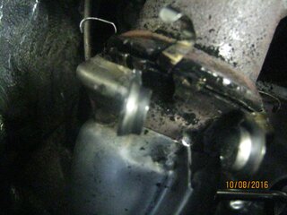

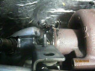

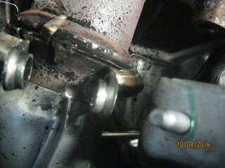

So, hier sind die versprochenen Bilder. Rechts der Turbolader, links der Schlauch zum DPF, am Verbindungspunkt die auseinandergezogene Metallschelle.
Als ich das Auto in der Ukraine in die Werkstatt brachte, war die Schelle geschlossen aber unter ihr hervor quoll nach links und rechts (ungefiltertes) Abgas, das die sichtbaren Rußablagerungen hinterlassen hat.
Die Werkstatt hat einfach die Schelle geöffnet und braucht jetzt eine neue, um das wieder zuzumachen. Ist also nicht so, dass die Schelle kaputt wäre, sondern die ist einfach zur Einmalverwendung und wo die Undichtigkeit eigentlich herkam ist noch unklar.
Der Plan wie gesagt: Mit einer neuen Schelle nochmal richtig und gründlich verschließen und anschließend eine sorgfältige Diagnostik (Geruch, Sichtbefund, sowie Sensorwerte per CAN) durchzuführen.
