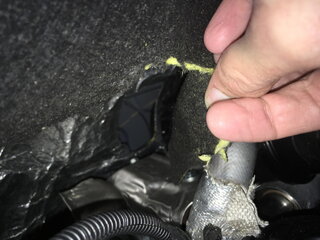

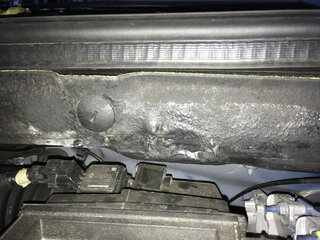

Dafür hab ich ein neues Problem. Ich hab einen Marderschaden im Motorraum. Auf dem vierten Bild seht ihr einen Ausschnitt oben rechts im Motorraum, die Leiste hin zu den Lüftungsschächten, da ist die Isolierung ein wenig angefressen. Ich wusste gar nicht, was das war, hab das schon ne Weile, und hab im Autohaus beim Abholen angefragt und die meinten, das sieht nach Marder aus. Schlimmer ist, auf dem fünften Bild, die Stelle hinter dem DPF. Da ist die Isolierung und die drunterliegende Mineralwolle stark beschädigt. Sei auch ein Marder gewesen, wobei das ist neu, der Marder muss also dran gewesen sein, während der Lodgy im Autohaus stand. Da ich aber selber Weisung gegeben hatte, sie sollten ihn mal draußen stehen lassen, um einen richtig kalten Kaltstart durchzutesten, sieht sich das Autohaus nicht dafür verantwortlich, zumal die mir schon vor einem halben Jahr den Einbau eines Marderschutzes angeboten hatten und ich abgelehnt hatte. *** :).
Was den Marderschutz angeht, habe ich für Anfang November nun einen Termin bei einem Spezialisten für sowas in München (wo ich neuerdings arbeite,
bin also jetzt Pendler und mein Lodgy wird weiter fleißig Kilometer fressen). Wird ein System mit Elektroplatten werden.
Die Frage ans Forum lautet, was ich jetzt eigentlich mit der angefressenen Isolierung da mache. Die ist bestimmt für etwas gut und jetzt ist sie nicht mehr unbeschädigt. Ich bilde mir jetzt ein, den Motor lauter zu hören als vorher (wobei das aber auch nur der Vergleich zum Megane Mietwagen sein kann ...). Wofür ist diese Isolierung? Akustik? Wärme? Gerüche? Wer baut mir sowas fachgerecht wieder zusammen? Das besagte Autohaus hatte an dem Samstag, wo ich das Auto abholte, keine Zeit und hat nur provisorisch ein Klebeband drübergeklebt, das aber schon wieder ab ist. Zu diesem Autohaus werde ich nun nicht mehr gehen, ich bin zwar inzwischen dort ein wichtiger Kunde und werde sehr gut behandelt, aber meine neue Arbeit in München lässt es nicht mehr zu, zu einem Autohaus bei Stuttgart zu gehen. Am liebsten würde ich daher jetzt zu einem Fachbetrieb gehen, der sich auf Isolierung und Dämmung versteht, und die vom Marder zerfressene Dämmung richten lassen und vielleicht auch gleich sonst noch ein bisschen dämmen lassen. Wenn mir da jemand einen im Raum München empfehlen kann ...

Die angenagte Isolierung ist nicht so schlimm, unser Nachbar hatte in seinem Q5 Besuch von einem solchen Nagetier, der hat die ganze Motorhaubenisolierung in Fetzen zerlegt:D

Die Isolierung an der Spritzwand ist für Schall. Du kannst dir auf dem Schrottplatz ein Stück Isolierung rausschneiden und bei dir anflicken. Kleben oder nähen. Wobei je nach Material eine sehr kräftige Nadel benötigt wird. Oder halt Lochzange und dann nähen ;)
Das Problem ist meist der fremde Mader nicht der eigene. Der riecht den anderen und will ihm die Bude ramponieren.

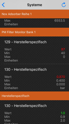

Gibt es im Forum Wissen, ob es korrekt ist, dass der Differenzdruck zunächst über die 0,4 bar hinaus ansteigt, bevor regeneriert wird, und bei welcher Schwelle die Regeneration einsetzt? Oder sollte ein sich korrekt verhaltendes Fahrzeug hier stets einen Wert unter 0,4 anzeigen?
Vielleicht können diejenigen, die einen Euro 6 Diesel von Dacia fahren und EOBD Facile oder eine gleichwertige Lösung benutzen, mal schauen, was bei ihnen an dieser Stelle für ein Wert eingetragen ist? Bei EOBD Facile findet mand en unter Diagnose, Systeme, 130. Ein Screenshot anbei.

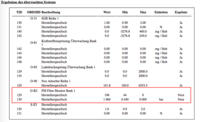

Eine Bitte hätte ich, wenn irgend jemand auch einen ELM-Stecker und EOBD Facile hat, könntet ihr bitte mal schauen was bei euch für PM Filter Monitor Bank 1 für ein Wert angezeigt wird? Dann wüsste ich wenigstens, ob die App bei allen diese seltsamen Werte liefert und es ein App-Fehler ist, oder ob die App mir schon richtig sagt, dass was faul ist mit meinem Auto.
Edit: oder vielleicht darf ich am WE in Stuttgart oder unter der Woche in München bei jemand mit Euro 6 Diesel einfach mit meinem ELM OBD Stecker vorbeischauen und sehen was mir die App da ansieht?
Zwischenstand. Ich hab den Sensorwert für "PM Filter Monitor Bank 1" weiter beobachtet. Er oszillierte eine Weile zwischen 0,8 und 1,1. Jetzt hab ich mal ein bisschen Gas gegeben auf der Strecke M-S-M, das Ergebnis sind 1,96. Ich habe ein Diagnoseprotokoll von EOBD Facile angehängt, aus dem TID und OBDMID sichtbar sind, falls das jemand von Euch was sagt.

Ich möchte aber dennoch gerne verstehen, was für einen seltsamen Wert mir EOBD Facile da anzeigt, anders werde ich kein Vertrauen in dieses Auto mehr finden können. Ich halte diesen Wert für abnormal und dass die Werkstatt ihn nicht als Fehler sieht, solange die Motorkontrollleuchte nicht an ist und keine Fehler im System hinterlegt sind, ist ja klar. Ich habe mich ein wenig eingelesen und es handelt sich um einen Mode-6-Fehler. Der EOBD Mode 6 gehört NICHT zum Standardrepertoire einer Werkstattdiagnose, daher ist auch kein Wunder, dass meine Werkstatt den nicht verfolgen will.
Ich möchte deswegen nochmals in die Runde fragen, ob
A) jemand aus Bayern oder Ba-Wü bereit wäre, mich mit meinem Stecker und meiner App mal an seinen Diesel Euro 6 Dacia ranzulassen zum Wertevergleich
B) Jemand hier ist, der sich wirklich mit EOBD Mode 6 bei Dacia/Renault auskennt und bereit ist, mein Auto zu diagnostizieren bzw mir meine Ablesungen zu erläutern. Es soll auch nicht umsonst sein.
es ist nicht ganz klar was das angezeigt oder gemessen wird!!!???
Der Meßwert wird dann aber als abnormal eingestuft (wie geht das ohne wirklich zu wissen worum es sich handelt?).
Könnte es nicht sein, dass man so schnell mal die Pferde scheu macht obwohl eigentlich nichts ist?
