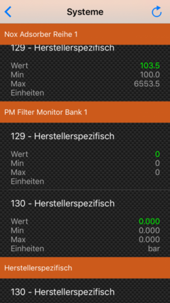

In o.a. Protokoll von OBD Facile wird klar eine OBDMID und eine TID angezeigt, das ist im Rahmen von Mode 6 alles, was man braucht, um, wenn man über die volle technische Dokumentation verfügen würde, rauszufinden, was dieser Wert bedeutet.
EOBD Facile stuft diesen Wert als abnormal ein basierend auf den herstellerspezifischen Sollwerten, die die ECU selbst vorgibt. Dass dennoch die Motorkontrolleuchte nicht an ist liegt daran, dass Mode 6 eher so eine allgemeine Art von Parameterüberwachung ist die in der Tat nicht notwendigerweise auf einen Fehler hindeutet.

Beruhigen würde ich mich, wenn bei anderen Euro 6 Dacias diese App ähnlcihe Werte anzeigt wie bei mir ... Oder wenn sich jemand mit Sachverstand erbarmt und mir sagt, was der Wert bedeutet. Ich fürchte nur, während der Garantieperiode wird damit zumindest von den offiziellen Werkstätten keiner rausrücken ...

Das spannende ist aber dennoch, dass EOBD Facile jetzt nicht nur als Wert für "PM Filter Monitor Bank 1" eine 0,000 ausgibt, sondern dass auch der Minimalwert UND der Maximalwert auf 0,000 stehen. Zuvor war der Maximalwert ja 0,400 und die tatsächliche Ablesung zwischen 0,8 und 1,9. Aber jetzt seiht es so aus, als sei dieser Datenbereich nun offiziell und komplett unused bzw. ohne Aussage.

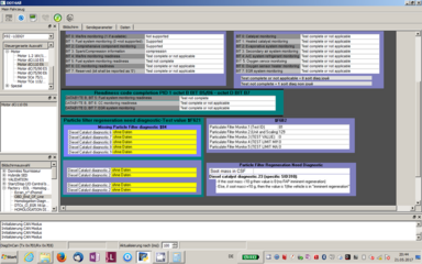

Mit dem Diagnoseprogramm hättest du die Chance gehabt, über die vorher/nachher Softwarestände zu sehen, wo es eine Veränderung gab.
EOBD Mode 6 ist im Diagnoseprogramm, wie auf dem Bild in Antwort 123 zu sehen OBD_End_Of_Line und dort die Werte mit Adresse F6.
Was EOBD Facile dazu raus wirft ist nicht auswertbar, da Hersteller spezifisch - denn jeder Fahrzeughersteller kann die ausgelesenen Byte mittels eigener Formel speziell für sich verwenden.
Für "vorher" hatte ich schlicht keine Zeit. Nachher kann ich nach dem Softwarestand sehen, wenn du mir verrätst, wo genau der steht. Hier mal der Screenshot von OBD_End_Of_Line. Überall Nullen, wie zu erwarten. EOBD Facile liest das ja richtig aus, und Nullen sind immer Nullen. Nur interpretiert es es /vielleihct/ falsch.

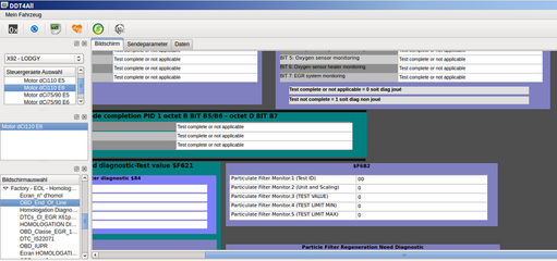

Da bin ich wieder. Ca. 1000 km nach dem Werkstattaufenthalt ging wieder die rechteckige Konzrollleuchte an mit gleichzeitigem Ausfall drs Tempomaten. Genau seit diesrm Zeitpunkt stehen in F6B2 auch keine Nullen mehr. Weitere ca. 1000 km später erneut das gleiche Symptom. Für mich sieht das nun doch eindeutig so aus, dass jeweils bei einer Regenerierung des DPF ein vorübergehendes Elektronikproblem auftritt, wegen dessen sicherheitshalber der Tempomat deaktiviert wird. Das Auto geht morgen wieder in die Werkstatt. Ich bin mir sicher, dass die Werte in F6B2 der Schlüssel zum Verständnis dessen sind, was bei mir abgeht, nur will die Werkstatt davon nichts wissen bisher.
Hier das Ergebnis mit ddt4all:
Particulate Filter Monitor.1 (Test ID): 81
Particulate Filter Monitor.2 (Unit and Scaling): 129
Particulate Filter Monitor.3 (TEST VALUE): 214
Particulate Filter Monitor.4 (TEST LIMIT MIN): 40
Particulate Filter Monitor.5 (TEST LIMIT MAX): 0
