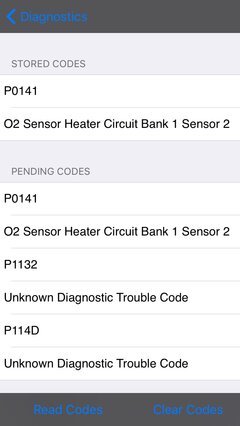

Zu deinen Fehlermeldungen:
DTC 1136 O2 Proportional Sensor Temperature - Downstream , DEF1 Spannungswerte außer Bereich
DTC 0141 O2 Sensor Heater - Downstream, CO (circuit open) offener Stromkreis
DTC 114D O2 Downstream Proportional Sensor - Virtual ground, CO (circuit open) offener Stromkreis
Die Verbindung zur Sonde ist offen, entweder ist eine Steckverbindung offen oder ein Kabel defekt, selten der Sensor selbst oder das Steuergerät.

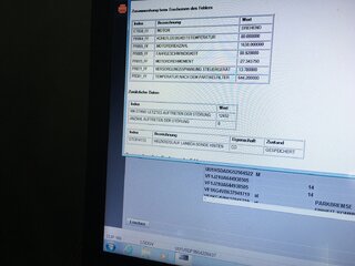

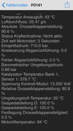

- OBDC Dongle mit Dashcommand zeigt Bild Nr. 1

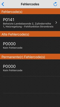

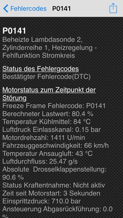

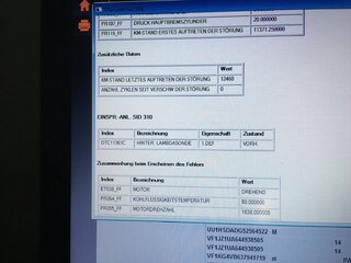

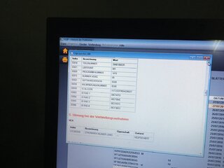

- Eine Dacia Werkstatt unterwegs liest kurz vor Feierabend das Protokoll aus Fotos 2,3,4,5 aus und meint: Weiterfahren, keine Ahnung was das war, und setzt die Leuchte zurück

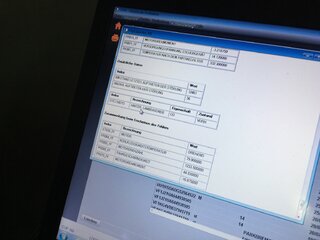

- 300 km weiter geht die Leuchte wieder an, diesmal hab ich mit EOBD Facile ausgelesen, Resultat Fotos 6,7,8
