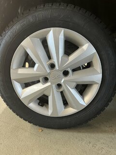

ich habe heute die original Winterkompletträder an meinem Sandero 3 montiert. Die Stahlfelgen sind allerdings anders als die, mit denen der Wagen ausgeliefert wurde. Kann man dennoch die Radkappen daran montieren? Die Löcher passen schon einmal nicht.
Ich habe auch die originale Winterräder, Felgen sind zwar etwas anders, Radkappen passen aber
Ich bekam beim Fahrzeugkauf kostenfrei Winter-Komplett-Stahlräder dazu. Da passen die originalen Radkappen auf jeden Fall. Wie es bei Zubehör-Stahlräder ist, kann ich nicht beurteilen.​
Wie kann das sein? Ist doch der gleiche Lochkreisdurchmesser. Oder sind das andere Radbolzen mit größerer Schlüsselweite?
... Da passen die originalen Radkappen auf jeden Fall. Wie es bei Zubehör-Stahlräder ist, kann ich nicht beurteilen.
Sind laut TE ja original Winterräder. Und solange Durchmesser und Lochbild übereinstimmen passen die auch.

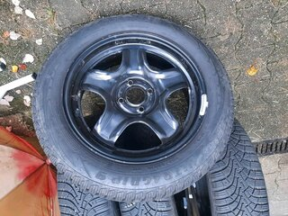

Das Problem ist, das Dacia zwei Designs hat. Einmal die "Stern" Stahlfelge ab Werk
Und die original Winterkompletträder.
Die Kappen müssen auf die Stellung des Ventils. Leider ist das bei den Winterfelgen "verdreht" und man sieht die Bolzen nicht. Die Kappen lassen sich von den Winterfelgen sehr leicht abziehen (mit dem kleinen Finger). Ich habe die Kappen lieber nicht montiert, das ist mir nicht geheuer. Auf den Sternfelgen sitzen die sehr fest.
Ich habe auch die Sterne Felgen und auch die anderen mit Löcher, bei den mit Löcher ist die einpresstiefe etwas geringer aber die Radkappen passen bei mir

@Raoul
Sind das Fotos von deinen Rädern?
Das sind Stahlfelge in 6x15 Zoll mit 15 Zoll Sonare Radzierblenden
Das sind Stahlfelge in 6,5x16 Zoll. Darauf werden die 15 Zoll Radzierblenden niemals nicht passen!
Sandero III Radzierblenden
  • #10
Das obere Bild ist von meinen Sandero, der Rest ist als Beispiel aus dem Netz geklaut. Ist aber alles 15 Zoll Stahlfelge.
  • #13
Sorry, habe wohl gedanklich eine Speiche dazu gemogelt und ein falsches Bild aus dem Netz gesucht. Anbei ein Bild von meiner Sandero 4 Speichen Stahlfelge in 15 Zoll:
