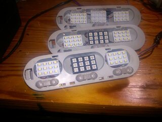

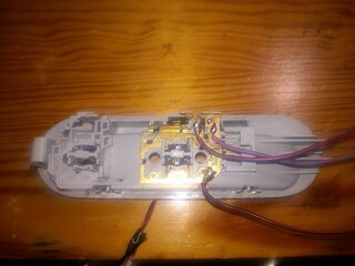

Original Innenlicht mit Ambiente Beleuchtung
hast du für diese Leuchte eine Original Teile nummer?
Ich habe mir gerade die Teile in der Bucht besorgt und freue mich das so Umzusetzen...
Danke für die Anleitung... :clap:

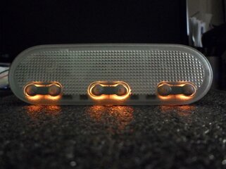

Ich will eh versuchen eine Ambientbeleuchtung umzusetzen, da passt das schon mal sehr gut... Wieder ein Detail mehr...
Grüße
Cubelix
Danke fpr die SChnelle antwort ist die Leuchte 1 zu 1 zu tauschen ?
oder sind arbeiten am Dachimmel notwenig?
die kann man 1 zu 1 tauschen habe ich auch schon gemacht
das mit den led's ist gut mach ich glaub ich auch gute idee :cool:

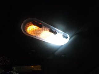

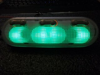

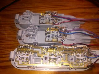

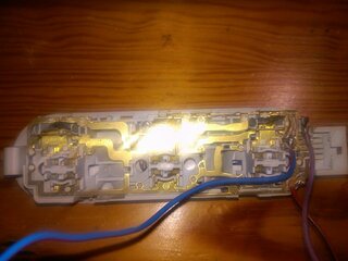

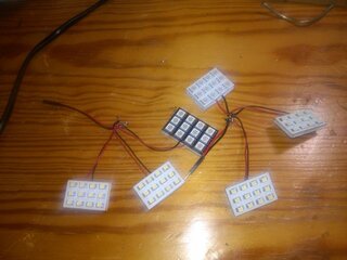

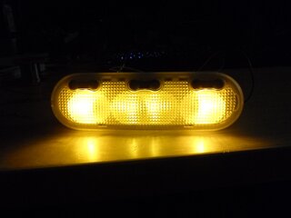

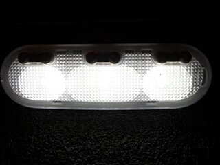

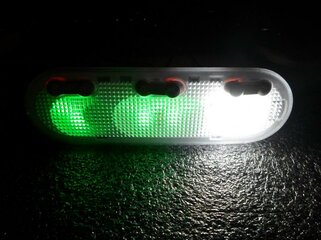

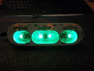

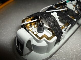

Bitte beachtet, die Leuchtkraft reicht nicht wirklich aus um die Umgebung zu beleuchten. Wer mehr haben will, sollte die LED neben den Leuchtkörper selbst anbringen. (Hier auf den Fotos mit grüner und gelber LED)
Später irgendeinmal kommt dann die Einstellbare Ambientebeleuchtung mit Mikrocontroller. Ist schon zu 90% fertig, muss mich nur überwinden das mal alles einzubauen.

Du kannst auch 12V LED (die mit dem festen Vorwiderstand) benutzen.
Richtig, jede einzelne "12V LED" parallel verbinden (also Plus mit Plus und Minus mit Minus).
Die KSQ habe ich nur genommen, da ich noch welche da hatte. ;)
KSQ hat den Vorteil, dass hier immer ein konstanter Strom abgegeben wir. (Fast) egal welche Spannung anliegt - also hier auch 16V kein Problem (da raucht eher andere Teile im Dacia ab). So hätten Schwankungen im Bordnetz keine Auswirkung auf die Leuchtstärke.
Diese benutze ich jetzt (die auf dem Foto haben nach kurzer Zeit angefangen zu flackern):
weisse T10 w5w CANBUS Lampe 6 x 5630-SMD WEISS Auto Innenraum Beleuchtung LED | eBay
Du müsstest nur den unteren Bereich der LED mit Schrumpfschlauch oder Isolierband isolieren, da die sonst einen Kurzschluss in der Fassung machen!
