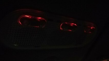

Hab das auch mal bei mir umgebaut, dur dass ich in der mittleren Leuchte eine zusätzliche LED gesetzt habe, damit ein bisschen orangenes Licht bei Dunkelheit herscht.
Hab die LEDs auch nicht parallel verbunden (also wie bei Logan Fan).
Danke Euch beiden.
Hab ich das richtig verstanden, NinnJou lötet die LEDs an 3 und 4, dann leuchten sie immer (außer Zündung aus und Tür abgeschlossen, dann gehen sie nach 2 min. aus), während LoganFan sie an 2und 4 verlötet und sie daher nur Leuchten solange die Türen offen sind?

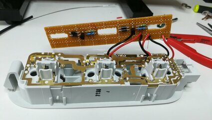

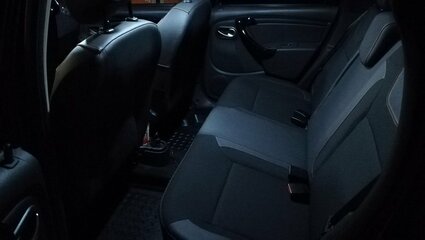

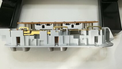

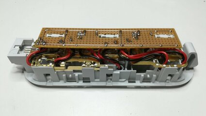

Tolle Idee, die Schalter zu beleuchten!
Musste ich auch haben, weil alle Schalter und Knöpfe beleuchtet sind, nur diese nicht...
Also habe ich mich am Wochenende mal dran gesetzt.
Die 3fach-Leuchten hatte ich für vorne und hinten beim freundlichen bestellt.
Und wenn schon, dann denn schon...
Die Bauteile hatte ich alle noch hier, bis auf die LEDs für die Schalter. Da habe ich Orange/Rote von Conrad genommen, die passen farblich richtig gut zu den ganzen anderen Schaltern.
Pro Leuchte habe ich zwei Konstantstromquellen auf eine Platine gelötet, die auch genau auf die Leuchte passt.
Ok, für leuchtende Schalter geht das auch einfacher. Aber es hat einfach Spaß gemacht!
Nur die zusätzlich eingebauten W5W Leds sind echte Flutlichter, mir schon echt zu hell.

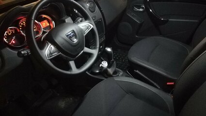

Hate bei mir im Final-Mod die Schalter und insgesamt 3 orangene LEDs in den normalen Beleuchtungsteilen eingebaut als Ambiente Beleuchtung.
Als normale Beleuchtung hab ich w5w LEDs verbaut.
