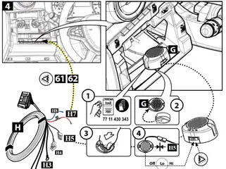

Die einfachste Möglichkeit, um die Lautstärke dieses Piepmoduls zu dämpfen, wäre diesen in Schaumstoff zu wickeln. Ansonsten bestünde die Möglichkeit, einen Widerstand in Reihe zu setzen.
Nun weiß man nicht genau, was genau bei dir gemacht wurde, im diese System zu integrieren. Bei dem Satz aus dem Videolink werden vom Radio noch das Rückwärtssignal und das Geschwindigkeitssignal abgegriffen. Was sollen denn nun genau die beiden Tasten bewirken?
Danke für Eure Tips. Ich habe Mitte Juni meine erste Inspektion und habe das Problem heute bei der Serviceannahme mit angegeben. Vor Ort werde ich dann den zuständigen Kfz-Meister bitten, den Lautsprecher entsprechend einzustellen. Dieser wurde garantiert auf "hi" anstatt auf "lo" gestellt.

Naja, aber es handelt sich ja um eine Einparkhilfe für vorne und nicht für hinten. Außerdem befindet sich der besagte Schalter am Mikrofon, das hinter dem Amaturenbrett befestigt wird.
Aha, und über das Mikrofon gibt man also Kommandos an den automatischen Parkassistenten? So wie " langsam, etwas links, vorwärts etc "
Sorry, meine natürlich Lautsprecher und nicht Mikrofon :-) Der besagte Schalter mit den drei Einstellmöglichkeiten soll sich laut der Anleitung von "Cardriver-911" am Lautsprecher befinden, der hinter dem Amaturenbrett verbaut wird. Naja, nach meinem Werkstatttermin bin ich schlauer ;-)
