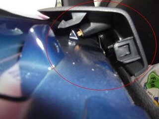

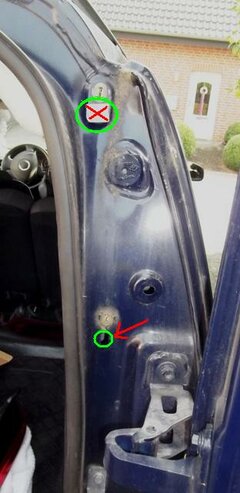

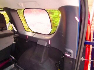

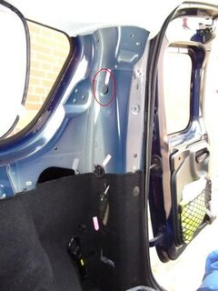

Abdeckung ausbau

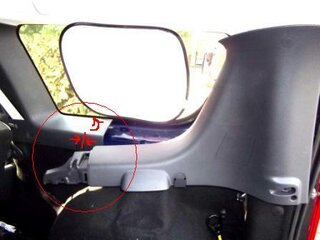

Für einbau neue Rückleuchte müssen wir leider seitliche Abdeckung abbauen. Paar Tipps
1,2,3 (torx20)
4. Stuck Dichtung abziehen
Vorsicht bei Abdeckung abbau, von tür anfangen
Punkt unter Seitenscheibe, da sind Abdeckung teile miteinander verbunden.

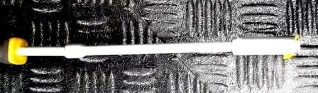

Blende haltet eine mutter (10mm) von innen, benutzen am besten Verlängerung mit langen Nuss, ins nuss stuck isolier band stecken, haltet die
die mutter fest.

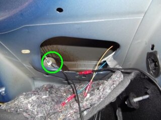

Noch paar Sachen zu Tema.
Das ist kabel Anschluss und 2 nicht geschlossene Öffnungen 8mm.
Obere öffnung hab ich einfach sauber gemacht und mit wasserfeste Isolierband zu geklebt .
Unten kommt kabel durch Gummitülle. 2 Mussgummi ca. 17mm hab ich direkt an leuchte geklebt.
Kabel Anschluss uber Adapter, masse - sehe foto.
Und noch eines - mindestens 1 verkleidungsclip geht kaputt.
